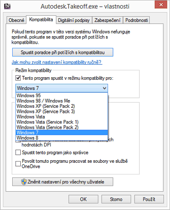

A - odpověď V kalkulační aplikaci Autodesk Quantity Takeoff 2013 na Windows 8 nelze otevřít dříve uložený projekt. Během otevírání dříve uloženého projektu (*.ATO), se zobrazí tato chybová hláška:
Windows 8 a 8.1 není podporovaný operační systém pro poslední verzi Quantity Takeoff 2013. Řešením je spustit aplikaci v režimu kompatibility s Windows 7 nebo XP.
V instalační složce C:\Program Files (x86)\Autodesk\Quantity Takeoff 2013 nastavte ve vlastnostech Autodesk.Takeoff.exe požadovaný režim kompatibility, ve kterém bude aplikace spuštěna.
