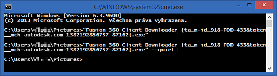

A - odpověď Při selhání nebo násilném přerušení instalačního procesu "Streamer.exe" v aplikaci Autodesk Fusion 360 se může systém dostat do stavu, kdy další pokusy o aktualizaci aplikace hlásí chybu "update in progress" či "database is locked" a pokusy o odinstalaci nebo instalaci nové verze aplikace hlásí "unable to install at this time".
Stáhněte si ze stránky Fusion 360 instalační program "Fusion 360 Client Downloader.exe" a v příkazovém okně spusťte tento program s parametrem "--quiet", tedy:
"Fusion 360 Client Downloader.exe" --quiet
Tato "tichá" instalace přeinstaluje bez dotazů a chyb vaši stávající verzi. Dokončení této tiché instalace zjistíte z přítomnosti resp. z nepřítomnosti procesu "Streamer.exe" ve Správci úloh ve Windows.
