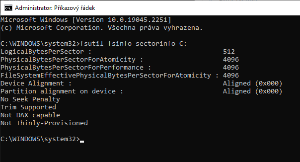

Řešením je přepnutí Windows do režimu vynuceně 4KB sektorů. Nejprve ověřte délku sektoru na vašem disku. Spusťte příkazové okno v režimu Správce a zadejte příkaz (s názvem disku, se kterým pracujete - který selhal):
fsutil fsinfo sectorinfo C:
Pokud je parametr PhysicalBytesPerSectorForAtomicity větší než 4096, může být potřeba zapnout emulaci 4KB sektorů.
