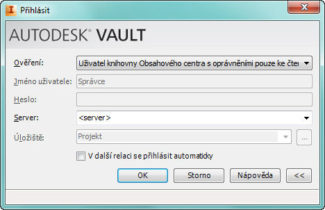

A - odpověď Při pokusu o přihlášení do Obsahového centra Inventoru 2014 pomocí účtu "Uživatel knihovny Obsahového centra s oprávněními pouze ke čtení":

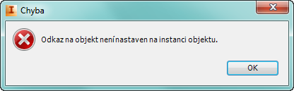

se zobrazí chyba "Odkaz na objekt není nastaven na instanci objektu" ("Object reference not set to an instance of an object"):
Pro řešení tohoto problému můžete použít dva postupy:
  1. Vytvořte na Vault serveru uživatelský účet s rolí "Editor Obsahového centra" a s přístupem do databáze Vaultu. Všichni uživatelé nechť se přihlašují do Obsahového centra přes tento účet. Pozn.: pokud používáte komerční verzi Vaultu, spotřebovála by tato metoda dvojnásobek licencí - proto použijte pro Obsahové centrum server "Vault Basic". Lze odpojit databáze Obsahového centra ze serveru Vault Professional 2014 (či Workgroup) a připojit je na Vault Basic Server 2014.
  2. Nepoužívejte v dialogu "Možnosti připojení" volbu "Použít pro obsah a úložiště samostatné servery". Připojte databáze Obs.centra na server Vaultu. Doporučeno.
