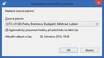

A - odpověď Při pokusu o spuštění CAD programu s licencí Desktop Subscription (pronájem) je zobrazena "Chyba připojení" s vysvětlením:
Tato chyba může být způsobena nepřesným časem systémových hodin nebo dočasnou nedostupností systému. Zkontrolujte systémové hodiny a zkuste to znovu.
Pravděpodobně je chybně nastaven systémový čas.
  1. Ověřte zda je správně nastaven datum, čas, časové pásmo a letní čas.
  2. Pokud jsou tyto hodnoty správné, zkuste je postupně jednotlivě měnit na jiné, potvrďte změnu a poté je vraťte na správné hodnoty (opět potvrďte). Pokaždé ověřte zda se software úspěšně spustí.
  3. Zejména zkuste odstranit zaškrtnutí volby "Automaticky posunout hodiny při přechodu na letní čas" (Ovládací panely > Datum a čas > Nastavení časového pásma) a nastavení potvrďte. Poté nastavení změňte zpět na automatické posunutí času a nastavení potvrďte.
