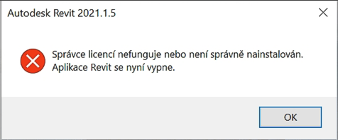

Chyba: Správce licencí nefunguje nebo není správně nainstalován
A - odpověď Při spuštění produktů řady Autodesk verze 2020, 2021, 2022, 2023 a novějších se může zobrazit chybové hlášení:
Tato chyba je způsobena neaktuální verzí služby „Autodesk Desktop Licensing Service“ a „Autodesk Single Sign On Component“ (AdSSO).
Nainstalujte aktuální verzi obou licenčních služeb z Počítačové aplikace Autodesk (Desktop App) nebo zde ze sekce Download.
