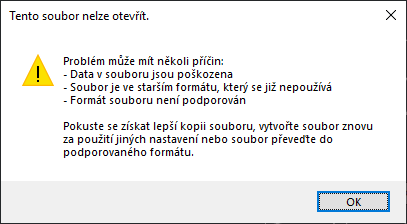

Chyba "Tento soubor nelze otevřít" při importu PDF.
A - odpověď Při pokusu o import vektorového souboru PDF příkazem PDFIMPORT se vypíše chyba - soubor nejde otevřít - data v souboru jsou poškozena, soubor je ve starším formátu, nebo formát souboru není podporován:
Pokud se tento PDF soubor zobrazuje v bezplatném PDF Acrobat Readeru bez problémů, otevřete jej v této Adobe aplikaci a uložte jej pomocí "Save As" znovu, do jiného PDF souboru. Ten pak načtěte do AutoCADu.
