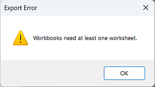

Chyba "Workbook need at least one worksheet." při exportu z Data manageru.
A - odpověď V AutoCAD Plant 3D 2024 a 2025 se při exportu do Excelu zobrazí chybové hlášení "Workbook need at least one worksheet." Ve starších verzích export proběhne v pořádku.

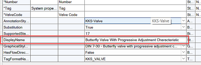

Chyba je způsobena tím, že parametr „Display Name“ ve třídě P&ID obsahuje více než 32 znaků.
Upravte počet znaků v parametru „Display Name“ tak, aby obsahoval méně než 32 znaků, případně zvolte při exportu místo *.XLSX, formát *.CSV.
