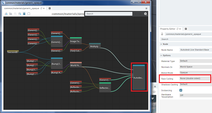

Chybějící povrchy v modelu v Revit Live 2018.2.
A - odpověď Po aktualizaci služby Revit Live na verzi 2.0.0.876 (Revit 2018.2) chybějí v modelu některé části povrchových ploch.
Příčinou jsou chybná data ve zdrojovém modelu. Pro přenos byl ve starších verzích (1.8.2) využíván FBX s vypnutým skrytím rubových ploch - všechny povrchy tak byly považované za oboustranné. I chybně převrácené plochy se tak jevily jako správné. Nové verze rubové plochy skrývá.
Pokud chcete vypnout skrývání rubových ploch, otevřete projekt v 3ds Max Interactive a nastavte skrývání (backface culling) v materiálu common\materials\generic_opaque.material. V materiálovém grafu zvolte uzel shaderu "Autodesk Live" a v jeho vlastnostech vypněte "Face culling".
