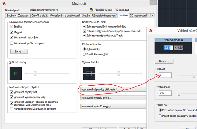

Chybné zobrazení voleb příkazu v menu dynamického zadávání (a okno zadávání vzdálenosti).
A - odpověď
Příčinou problému zobrazení dynamického režimu je chyba během importu nastavení z předchozí verze.
Řešení
Upravte velikost popisku nástroje:
  • Zadejte příkaz MOŽNOSTI
  • Na kartě Kreslení klikněte na tlačítko Nastavení nápovědy při kreslení...
  • V dialogovém okně Vzhled názvů tlačítek znovu nastavte posuvník Velikost na hodnotu 0.
