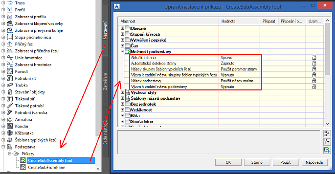

Civil 3D - výzva k zadání názvu podsestavy.
A - odpověď Při vkládání podsestav do výkresu je uživatel od verze Civil3D 2015 vyzýván k zadání názvu skupiny a podsestavy. To usnadňuje pojmenovávání jednotlivých podsestav a udržování přehlednosti v komplikovaných vzorových řezech.
Mnohdy však může být toto chování obtěžující. Proto lze tento dialog vypnout, a to v levém panelu Prostoru nástrojů (tam kde je prospektor) na záložce „Nastavení“. Tam je nutné otevřít položku Podsestava > Příkazy > CreateSubAssemblyTool. V otevřeném okně se rozbalí „Možnosti podsestavy“, kde lze snadno vypnout položky „Výzva k zadání názvu podsestavy“ a „Výzva k zadání názvu skupiny šablon typických řezů“.
