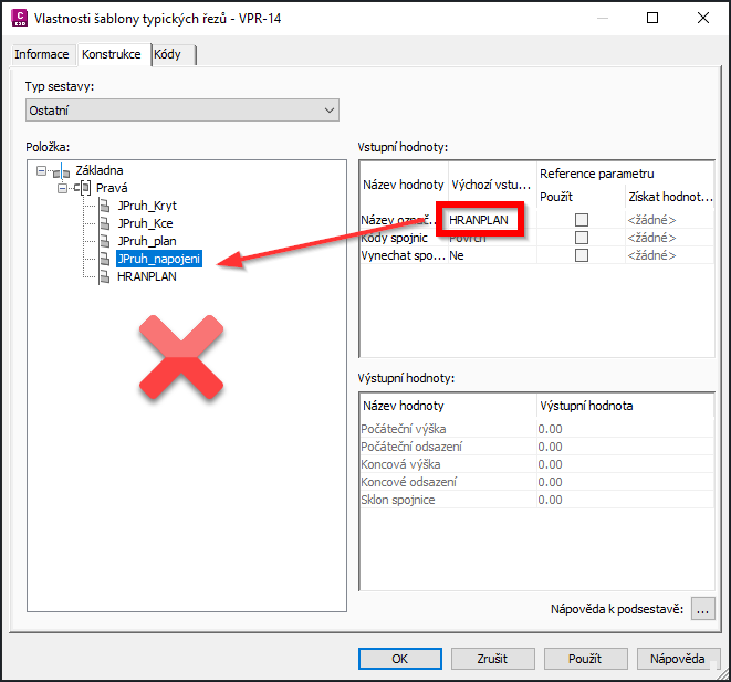

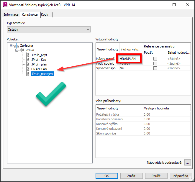

Civil podsestavy - napojení na označené body – správná funkčnost.
A - odpověď Pokud používáte jakoukoliv podsestavu Civilu 3D obsahující možnost napojení na označený bod/označené body, tak je vždy nutné dodržet správné pořadí podsestav v takové šabloně typických řezů. Označené body musí být v příslušné šabloně typických řezů v pořadí vždy nad podsestavou, která se na ně odkazuje.
