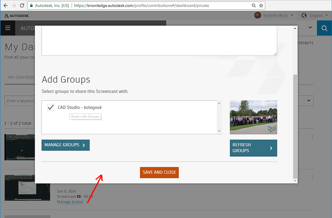

Při publikování nahraného videa práce v CAD produktu Autodesku můžete v aplikaci Autodesk Screencast (nebo na webu Autodesk Screencast) určit, pro koho bude videozáznam přístupný. Můžete volit veřejný přístup ("Anyone"), přístup jen pomocí odkazu ("Only people with the link") nebo přístup pro přizvané ("Only people I choose"). Přizvání bylo dříve dostupné jen pomocí Autodesk ID, uvedením seznamu jednotlivých přizvaných osob.

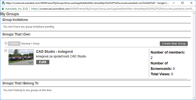

Nově můžete využít i skupiny. Volba "Only people I choose" umožňuje následně určit seznam osob (jejich Autodesk ID nebo e-mail adresy) nebo seznam skupin osob, pro které bude video přístupné. Správu skupin můžete provádět přímo z dialogu přizvání u nového screencast videa nebo na kartě soukromých videí (ve vašem uživatelském profilu - Contributions, My Dashboard, My Private Screencasts) z odkazu "Manage access". Použijte pole "Add Groups" a v něm tlačítko "MANAGE GROUPS".
Po přizvání uživatele do nadefinované skupiny mu právě přijde výše uvedený e-mail.
