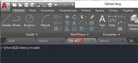

Co znamená hvězdička u názvu některých výkresů?
A - odpověď AutoCAD mi zobrazuje za názvem některých výkresů znak "*" (hvězdička) - proč?
Příznak hvězdičky indikuje, že od posledního uložení (resp. od otevřeni) byly v daném výkresu provedeny nějaké změny a daný DWG soubor tak vyžaduje uložení. Hvězdička tedy upozorňuje na vaši neuloženou práci. Uvnitř výkresu je tento stav indikován hodnotou proměnné DBMOD.
Automatické ukládání zamezující ztrátě neuložených změn zajistí např. utilita SureSave - viz tipy a Download.
