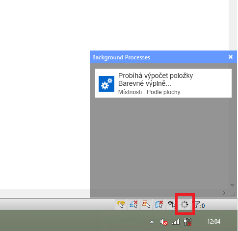

Co znamená v Revitu: Probíhá výpočet položky (proces na pozadí)?

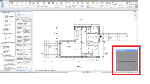

A - odpověď Za účelem zvýšení výkonu jsou od verze Revitu 2017 některé výpočty vykonávané na pozadí. Například výpočty objemu systémů trubek, potrubí, výpočty barevných výplní atd.
Tento seznam procesů spuštěných na pozadí je možné zobrazit (anebo skrýt) v pravém dolním rohu obrazovky, pomocí tohoto tlačítka:
