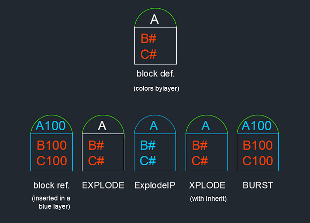

Čtyři metody rozložení bloku v AutoCADu.
A - odpověď Při rozkládání bloků (referencí) vložených v DWG výkresu AutoCADu standardně dostanete původní definici bloku. Pokud má blok proměnné atributy, je při standardním rozložení jejich hodnota ztracena - jsou nahrazeny definicemi atributu - AttDef. Rovněž může dojít ke změně vzhledu bloku (barva, typ čáry, průhlednost) podle použité metody nastavení vlastností (dlehlad, dleblok).
Následující obrázek ilustruje různé metody rozkládání bloku s atributy, vytvořeného v různých hladinách a vloženého do hladiny s nastavenou barvou (modrá):
  1. Příkaz ROZLOŽ (_EXPLODE) referenci bloku rozloží na jeho původní definici (definiční entity).
  2. Příkaz ExplodeIP ("inherit properties", z utility ExplodeIP - viz Download) nastaví vlastnosti rozložených objektů na vlastnosti hladiny, v níž byla daná reference bloku vložena.
  3. Příkaz XPLODE s volbou "Dědit" (Inherit) zachová vlastnosti podle reference bloku - vizuálně jej tedy nezmění (kromě hodnot atributů)
  4. Příkaz BURST z Express Tools zachová vizuální věrnost a navíc zachová i hodnoty naplněných proměnných atributů z dané reference bloku.
