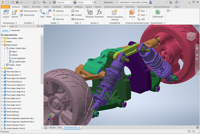

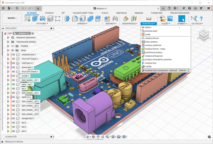

Cyklické barvy komponent sestavy Inventoru (jako ve Fusion 360).
A - odpověď I v Inventoru můžete využít funkci cyklického obarvení součástí sestavy známou z Fusion 360. Můžete tak nejen dočasně obarvit unikátní součásti sestavy, ale můžete také společnou barvou rychle identifikovat komponenty mající nějakou stejnou vlastnost - např. číslo součásti, skladové číslo, autora, schvalovatele, podobnou cenu nebo jinou uživatelskou vlastnost (iVlastnost).
Pro obarvení komponent dle těchto pravidel slouží iLogic předpis ColorCycling.
Barvy komponent v sestavě jsou znovu přiřazeny náhodně při každém spuštění tohoto iLogic makra. Barvy jsou přiřazeny formou pohledové reprezentace "Cycled Colors", ve stromu sestavy tedy můžete snadno přepnout zpět na původní reprezentaci "Hlavní" nebo "Default".
Pro snadné spuštění "obarvování" a pro návrat do původní pohledové reprezentace (odbarvení) si můžete pomocí X-Tools (T4I) vytvořit ikonku do ribbonu Inventoru.
.iam vzhledy
iLogic předpis ColorCycling.iLogicVb a příklady jeho použití najdete v Helpdesk tipu 9944.
