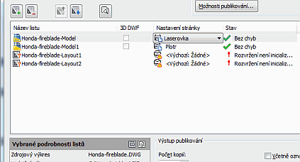

A - odpověď Pokud je součástí vašeho postupu závěrečného tisku projektu vytištění kopií na více tiskárnách najednou (pracovní kopie na laserové tiskárně, hlavní paré na plotru, DWF do archivu, apod.), můžete použít tohoto postupu.
Nejprve je třeba ve výkresu předdefinovat vzhled stránky (nastavení parametrů listu). V příkazu VZHLEDSTR vytvořte Nové nastavení - např. "Laserovka" a "Plotr" (je potřeba definovat pro model i rozvržení). Nadefinujte v nich parametry tisku a zvolte konkrétní periferní zařízení (název, vlastnosti).
Nyní spusťte standardní dialog PUBLIKUJ a zvolte listy pro tisk/publikování. Nezapomeňte, že listy mohou pocházet i z několika různých DWG souborů. Pokud chcete list tisknout na více zařízeních, vložte jej vícekrát. Ve sloupci "Nastavení stránky" zvolte požadovaný vzhled - např. "Plotr", "Laserovka" (pro vícenásobně vložené listy zvolte u každého jiný). Pro opakované tisky si nezapomeňte seznam listů uložit (.DSD). Spuštěním procesu publikování zajistíte hromadný tisk všech zadaných listů projektu na předem určená zařízení.
