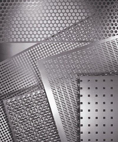

Děrované plechy pomocí průhledové textury.
A - odpověď Postup pro vytváření vlastních materiálů prezentujících perforované plechy v Inventoru, Showcase a v dalších aplikacích Autodesku popisuje příspěvek na blogu InventorGuru.cz.
vymodelovat děrovaný plech
Materiály s mapou průhlednosti (např. mřížky, tahokov) lze vytvářet pomocí textur nebo tzv. cutouts. V obou případech bude potřeba rastrový obrázek popisující tvar otvorů perforace. Novou definici děrovaného plechu si pak můžete uložit do vaší knihovny materiálů.
Viz článek Děrovaný plech – Průhledová textura a její definice.
