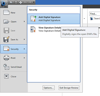

A - odpověď Již od verze 2010 můžete pomocí bezplatné aplikace Autodesk Design Review doplňovat do vašich DWFx souborů s publikovanými CAD daty i elektronický podpis zajišťující autenticitu obsahu DWF souboru - tedy že od okamžiku podpisu nebyl obsah souboru změněn. Případná změna automaticky zneplatní daný podpis.
Digitální podpis přidáte pomocí funkce Security > Add Digital Signature v aplikačním menu ("D" vlevo nahoře):
Podpis bude okamžitě uložen do aktuálního DWFx souboru.
Pro podepisování můžete využít jakýkoliv osobní certifikát nainstalovaný na vašem počítači. Jsou používány standardní technologie DSS (Digital Signature Standard) využívající metodu šifrování s veřejným klíčem DSA (Digital Signature Algorithm) - X509. Certifikát lze zakoupit u libovolné uznávané certifikační autority (Verisign/Symantec, Thawte, GeoTrust, Comodo...) nebo vytvořit a nainstalovat vlastní CA.

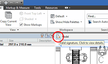

Stav podpisu se u příjemce zobrazí v okně při otevření DWFx souboru, resp. lze detaily podpisu zobrazit pomocí ikony v záhlaví dokumentu:
Elektronické podpisy jsou podporovány u souborů typu DWFx, nikoliv DWF. Do XML archivu DWFx souboru se uloží .CER soubor certifikace. Pro práci s podpisy nelze použít systémový XPS prohlížeč souborů DWFx.
