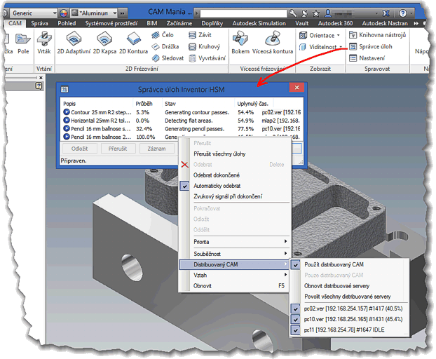

Distribuovaný výpočet CAM úlohy v Inventor HSM.
A - odpověď CAM aplikace Autodesk Inventor HSM standardně podporuje funkci "Distributed CAM", která provádí výpočty NC drah na všech dostupných volných počítačích ve vaší síti LAN.
Funkci můžete ovládat pomocí Správce úloh (Task Manager) v ribbonu CAM > Spravovat > Správce úloh. V místní nabídce okna "Správce úloh Inventor HSM" (pravé tlačítko myši) můžete volit, na kterých dostupných stanicích proběhne distribuovaný výpočet. Na vzdálených stanicích musí být nainstalován Inventor HSM nebo komponenta Distributed CAM (nevyžadují ale licenci HSM).
