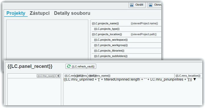

Domovská stránka Inventoru zobrazuje jen makra {{LC.projects_name}}, {{LC.panel_recent}} a podobná.
A - odpověď Po havárii nebo násilném ukončení Autodesk Inventoru mi aplikace po spuštění zobrazuje namísto domovské stránky s projekty jen prázdnou stránku s kódy jakýchsi maker - {{LC.projects_name}}, {{LC.projects_location}},{{LC.panel_recent}}, {{LC.mrul_location}}, {{LC.refresh_vault}} a další:
Poškozený vzhled
Došlo zřejmě k poškození souborů domovské stránky nebo k porušení systému přístupu k makrům v této stránce (Neutron-JavaScript).
  • Zkuste nakopírovat čerstvý obsah HTML souborů domovské stránky ve složce C:\ProgramData\Autodesk\Inventor 20XX\WebBrowser (např. z jiného PC).
  • Pokud oprava HTML stránky nepomůže, zkuste Inventor jednou spustit jako Správce nebo jej přeregistrujte - v jeho podsložce Bin spusťte:
    inventor.exe /unregister
    a poté jej znovu spusťte, čímž nově zaregistrujete jeho programové knihovny do operačního systému.
  • Pokud ani to nepomůže, pak proveďte opravnou instalaci - viz Tip 6315.
