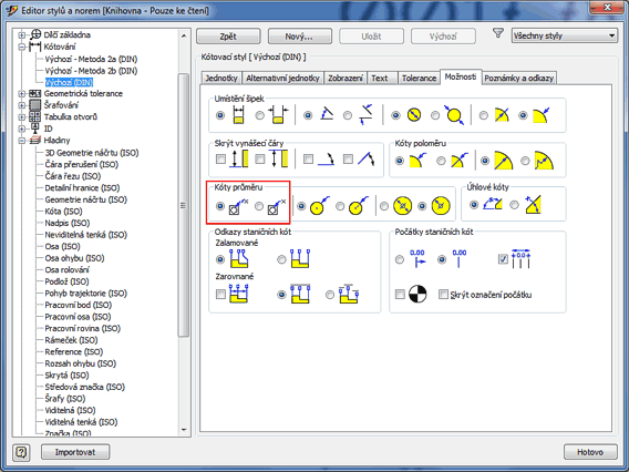

A - odpověď Při kótování průměru Inventor automaticky doplňuje před hodnotu kóty značku průměru - podle Nastavení v Editoru stylů:

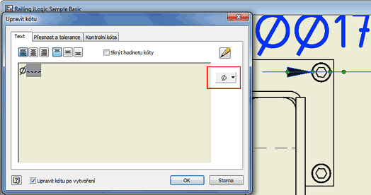

Pokud chcete značku průměru přidat i před běžnou kótu, nebo v případech, kdy je automatické přidávání značek vypnuto, poklepejte na danou kótu a v dialogu Upravit kótu použijte tlačítko Vložit značku (vpravo):
