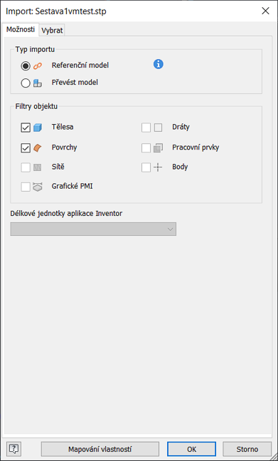

Doporučení pro import velkých AnyCAD dat do Inventoru.
A - odpověď Autodesk Inventor umožňuje přímo pracovat s řadou cizích a neutrálních CAD formátů. Při otevírání větších modelů (stovky MB a až jednotky GB) může zpracování trvat delší dobu (až desítky minut).
Pro rychlost a objem výsledného modelu je lépe takovéto modely (např. STEP soubory) načítat jako reference - Umístit importované soubory CAD > Možnosti > Referenční model, protože takto načtený model (např. sestava ve STEPu) se chová jako podsestava hlavního modelu a v hlavní sestavě (potažmo její RAM paměti) nezabírá tolik místa a spotřebovává méně systémových prostředků (mj. i pro ukládání jednotlivých těles sestavy na disk). Výsledné operace, včetně generování řezů a pohledů tak budou rychlejší.
Při načítání a odkazování vždy používejte lokální disk (nejlépe SSD), nikoliv externí média (např. USB flash) ani síťové disky nebo cloudová úložiště.
