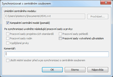

  • Proveďte synchronizaci se zaškrtnutou volbou „Kompaktní centrální model“
