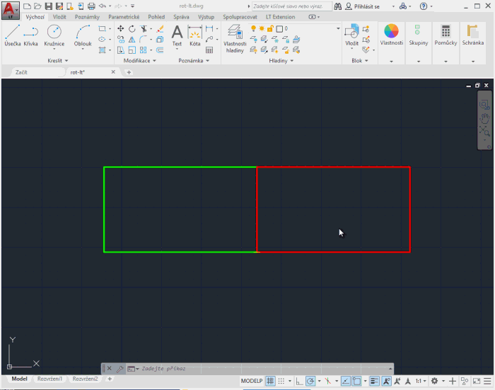

Dvě metody 3D otáčení objektů v AutoCADu LT.
A - odpověď I v "dvourozměrném" AutoCADu LT lze používat některé 3D operace. Například je možné otáčet objekty ve 3D. Samotný příkaz 3DOTOČ sice ve verzi LT chybí, ale lze jej nahradit dvěma postupy.
První možností je použití příkazu SROVNEJ (_ALIGN). Se zapnutým uchopováním a v 3D pohledu lze objekt otočit "ve 3D" volbou vhodných bodů vyrovnání.
Druhá cesta využívá přepnutí uživatelských souřadnicových systémů, USS. Při volbě USS kolmého na osu otáčení (a přepnutí pohledu do tohoto USS díky UCSFOLLOW) lze následně použít standardní "2D" příkaz OTOČ.
Obě cesty ilustruje postup ve videu - viz obrázek:
nebo viz YouTube video.
