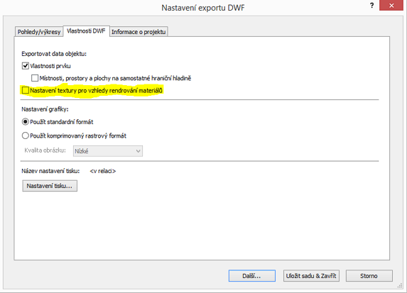

DWF exportované z Revitu se v Navisworksu zobrazuje v jiných barvách.
A - odpověď Objekty používající materiály s texturou se mohou v Navisworksu zobrazovat v jiné barvě. Jde o nastavení exportu do DWF (platí pouze pro 3D DWF).
Pro zobrazení stejných barev v Navisworksu jako v Revitu vypněte volbu „Nastavení textury pro vzhledy rendrování materiálů“ v dialogu „Nastavení exportu DWF“:

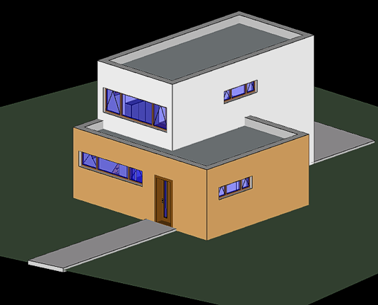

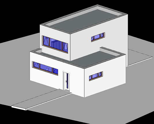

Zobrazení DWF v Navisworksu:
1. Volba „Nastavení textury pro vzhledy rendrování materiálů“ zapnutá:
2. Volba „Nastavení textury pro vzhledy rendrování materiálů“ vypnutá:
