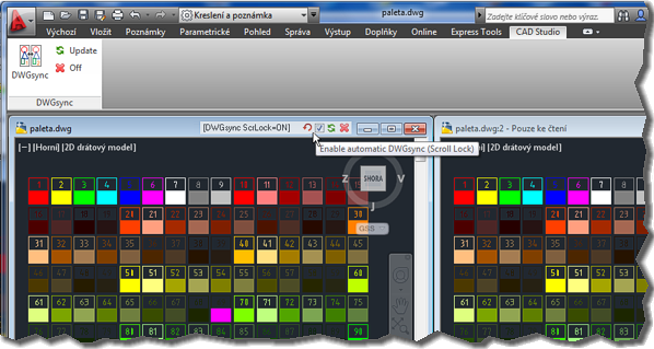

A - odpověď CADstudio DWGsync je doplňková utilita pro AutoCAD 2012/2011/2010 (32/64-bit). Řeší synchronizované zoomování/panoramování 2 nebo více podobných DWG souborů. Může být použita např. pro vizuální porovnávání výkresů, ko-prohlížení předchozí verze výkresu, apod.
Pomocí NETLOAD načtěte soubor DWGsync.DLL do vašeho sezení AutoCADu. Otevřete alespoň dva DWG výkresy v AutoCADu a v hlavním (master) výkresu spusťte příkaz DWGSYNC (napište jej nebo spusťte z ribbonu) - to zinicializuje synchronizační proces. Volitelně jsou vertikálně poskládány i vaše výkresy. Můžete otevřít dva různé DWG výkresy nebo dvakrát tentýž DWG soubor (druhá kopie bude jen pro čtení) - např. pro porovnání starého/nového stavu.
Klávesa [ScrollLock] řídí propojení mezi otevřenými DWG soubory.
Nyní změňte záběr v MASTER výkresu (zoom nebo pan) pomocí libovolného příkazu pro zoomování či panoramování (-PP, ZOOM, RZOOM...), nebo pomocí středního tlačítka či kolečka myši. Všechny závislé výkresy budou automaticky zazoomovány, odpanoramovány stejným způsobem, se zachováním stejného záběru. Alternativně můžete použít příkaz DWGSYNCUPD pro ruční aktualizaci výkresů (můžete jej přiřadit na klávesovou zkratku).
Nástrojový panel DWGsync připojený k titulku "master" výkresu můžete použít pro řízení funkcí DWGsync - zaškrtnutí zapíná a vypíná živé propojení (stejné jako klávesa ScrollLock na klávesnci), ikonka "refresh" provede příkaz DWGSYNCUPD, ikonka "exit" ukončí DWGsync.
