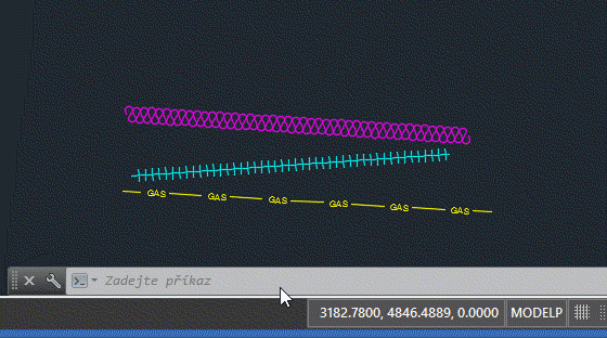

A - odpověď V některých případech potřebujete nastavit měřítko typu čáry (linetype scale) vizuálně, tak aby symboly nebo přerušení v daném komplexním typu čáry vyšly ve výkresu "hezky" nebo pasovaly na navazující geometrii.
Namísto zkoušek nastavení číselného měřítka metodou pokus-omyl můžete použít utilitu CADstudio DynLTscale, pomocí níž nastavíte potřebné měřítko vizuálně, přímým ovlivněním linie na obrazovce.
Stáhněte si freeware utilitu DynLTscale z Download, načtěte ji pomocí APLČTI a spusťte příkaz DLTS. Vyberte konkrétní čáru pro nastavení individuálního měřítka nebo stiskem Enter potvrďte globální nastavení proměnné LTSCALE (pro všechny čáry v daném rozvržení resp. výkresu).
Pohyb myši nahoru/dolů mění měřítko typu čáry dynamicky. Rychlejší pohyb vyvolá větší změnu. Ve stavovém řádku vidíte aktuální měřítko typu čáry. Kliknutím nastavení potvrdíte.
