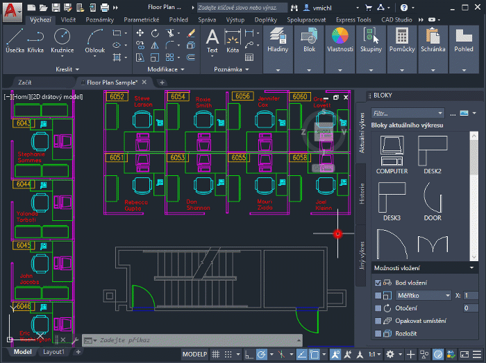

Rychlé dynamické odměřování entit kolem kurzoru.
A - odpověď Jednou z novinek AutoCADu 2020 je volba Rychlé (Quick) v příkazu MĚŘITGEOM (_MEASUREGEOM). Umožňuje rychle získat rozměrové informace o vzdálenostech, úhlech a pravoúhlých spojích v okolí kurzoru:
Measure
Přepínání režimu rychlého (vs. posledně použitého) měření při spuštění příkazu (např. z ribbonu) je řízeno nedokumentovanou proměnnou MEASUREMODE. Po dobu rychlého měření je automaticky dočasně zapnut dynamický režim AutoCADu (DYNMODE).
Velikost textu a průhlednost dočasných popisků s odměřenými údaji rychlého měření jsou řízeny stejným nastavením jako tooltipy dynamického zadávání, tedy viz příkaz +VNASTAV 3, tlačítko "Vzhled názvů tlačítek kreslení" a proměnné TOOLTIPSIZE a TOOLTIPTRANSPARENCY, formát údajů je řízen nastavením JEDNOTKY.
