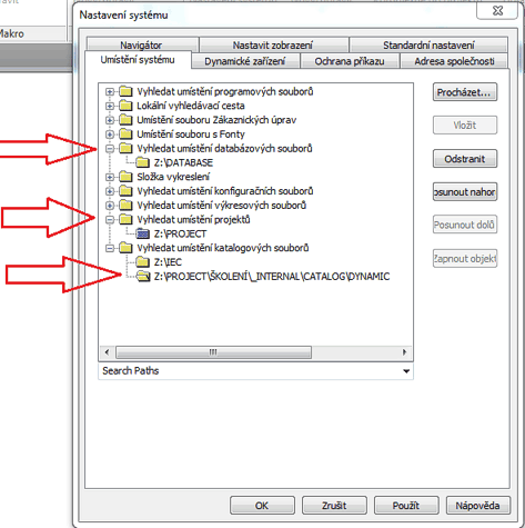

A - odpověď Pokud pracuje v AutoCADu ECSCAD více elektro projektantů, mohou snadno sdílet společné databáze značek, projekty atd. Sdílení probíhá na serveru, kam bude mít přístup každý projektant, aby nebylo nutné kopírovat obsah jednotlivě z jedné pracovní stanice na ostatní stanice pokaždé, když někdo vytvoří např. novou značku.
Aby toto fungovalo, je potřeba upravit cesty v ECSCADu v „Nastavení systému / umístění systému“. Podle obrázku je potřeba odkázat cesty na váš daný server, kde máte překopírované složky.
Příklad:
C:\AutoCAD ecscad 2014 R2\data_N\DATABASE -> Z:\DATABASE

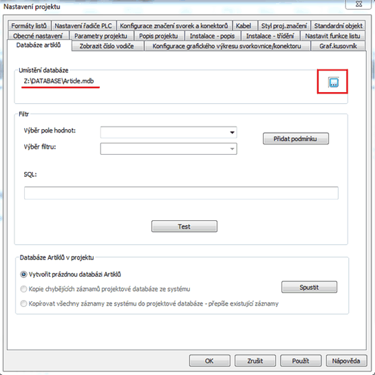

Je potřeba ještě v možnostech projektu nastavit umístění databáze:
Pozor na jednu věc: Před tím, než budete chtít změnit v ECSCADu cesty k serveru, je potřeba stále mít databáze na lokálním disku, kam je ECSCAD nastaven. Kdybyste smazali, překopírovali databázi, tak program vypíše hlášku, že mu chybí databáze a nebude mít už možnost změnit cestu. Až si nastavíte umístění v síti na pracovní stanici, zaškrtněte volbu „Znovu připojit při přihlášení“.
