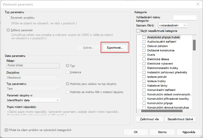

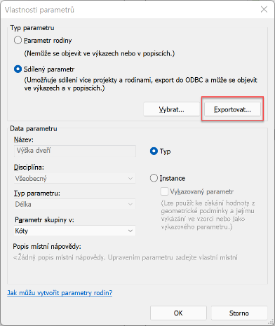

Export existujících sdílených parametrů v Revitu.

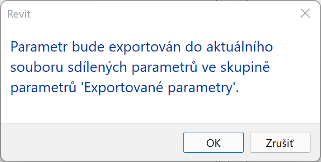

A - odpověď Máte-li projekt, resp. rodinu Revitu, která obsahuje sdílené parametry, které potřebujete využít někde jinde, ale nemáte k dispozici zdrojový soubor těchto sdílaných parametrů, tak můžete využít tlačítko Exportovat ve vlastnostech parametrů projektu (Správa > Parametry projektu > Upravit), anebo stejnojmenné tlačítko v rámci editoru rodin (Vytvořit > Typy rodin > Upravit parametr).
Tyto funkce vyexportují požadovaný sdílený parametr do aktuálního souboru sdílených parametrů.
