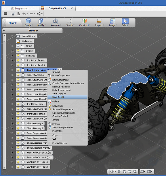

A - odpověď Pokud chcete vyexportovat model nebo část modelu z Autodesk Fusion 360 ve formátu STL (stereolitografie), např. pro 3D tisk, nehledejte tlačítko "3D print". Export STL je k dispozici v kontextovém menu součástí.
Vyberte danou součást ve stromu (kliknutím) nebo více součástí (Shift nebo Ctrl) a poté na ni klikněte pravým tlačítkem. Z menu pak zvolte funkci "Save as STL":

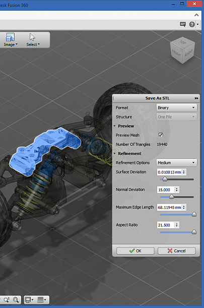

V dialogu "Save As STL" pak můžete nastavit parametry exportu - jemnost 3D sítě, maximální délku hrany, apod.:
