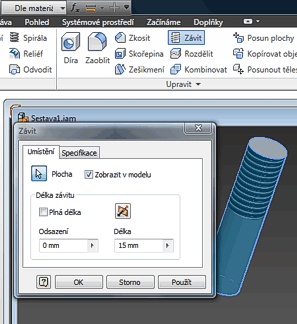

Externí závit v Inventoru.
A - odpověď Pro vytvoření externího závitu na válcové součásti v Inventoru stačí použít funkci Závit (ribbon Upravit) a vybrat danou součást.
Můžete nastavit délku závitu, typ (ANSI, DIN, ISO, trubkový, NPT...), třídu a pravo/levotočivost.
Externí závity
