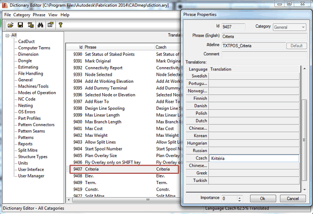

A - odpověď Ve starším tipu 9675 naleznete postup pro přepnutí instalace Autodesk Fabrication CADmep 2014 do českého jazyka, nebo do dalších jazyků. Česká lokalizace není kompletní. Je přeloženo asi 60% všech zpráv programu.
Instalace CADmep 2014 ale nabízí i malou aplikaci Dictionary Editor, pomocí které může sám uživatel překládat další výrazy, pojmy a fráze. Tento doplněk je možné spustit přes menu Start > Všechny programy > Autodesk > Fabrication CADmep 2014 nebo programovým souborem maptext.exe z instalační složky CADmep 2014 (C:\Program Files\Autodesk\Fabrication 2014\CADmep).
Úprava je velmi jednoduchá a veškeré změny jsou ukládány do souboru diction.ary:

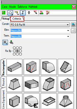

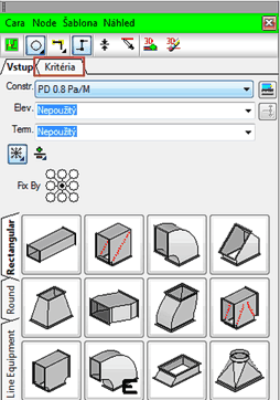

Změny v překladu se projeví po novém spuštění CADmep 2014:
