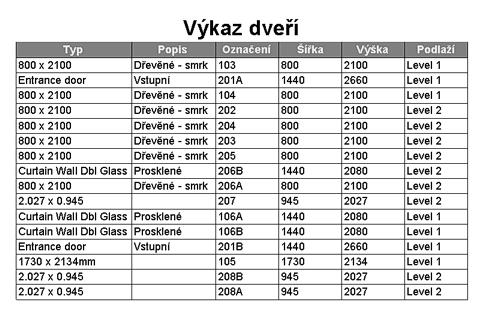

Původní vzhled výkazu - příklad:

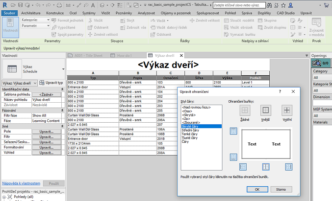

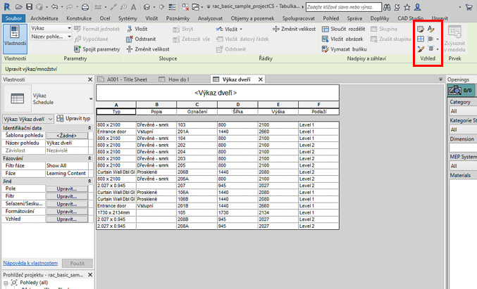

Úpravy vzhledu provádíme v konkrétním výkazu z panelu Vzhled v ribbonu nebo pomocí panelu Vlastnosti > Vzhled > Upravit:
Konkrétní změna formátu se týká vždy jen vybraných částí tabulky (mohou být nabízeny jiné parametry vzhledu) - datová pole, záhlaví, součty, apod.:

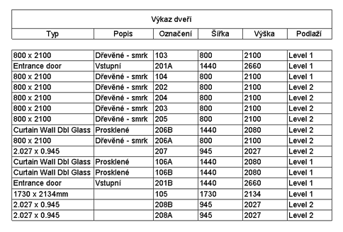

Příklad výsledného vzhledu po úpravě stylu záhlaví a nadpisu (titulku):
