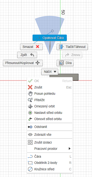

Funkce rychlého opakování příkazu ve Fusion 360 (jako mezerník v AutoCADu).
A - odpověď I v Autodesk Fusion 360 existuje metoda pro rychlé zopakování předchozího příkazu - podobně jako je stisk Enter nebo mezerníku v AutoCADu.
Kterýkoliv příkaz Fusionu můžete zopakovat gestem myši využívající příkaz Repeat ve směrovém kontextovém menu. Stiskněte pravé tlačítko myši a potáhněte ji směrem vzhůru, od sebe (buď se stisknutým tlačítkem nebo na kliknutí). Toto gesto vede u všech příkazů s kontextovou nabídkou k funkci Repeat (Opakovat).
Podobně jako toto gesto "Nahoru" můžete kdykoliv využít gesto "Doleva" pro příkaz Zpět (Undo), nebo gesto "Doprava" pro příkaz Znovu (Redo) resp. pro "OK", rychlé potvrzení rozpracovaného příkazu.
