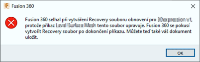

Fusion 360 vypisuje chybu "selhal při vytváření Recovery souboru obnovení"
A - odpověď Pokud nechám můj Fusion 360 chvíli "bez dozoru", často se stane, že vypíše chybu "Fusion 360 selhal při vytváření Recovery souboru obnovení ... protože příkaz tento soubor upravuje":
Příčinou je selhání automatického uložení dočasného souboru - obvykle z prozaického důvodu, prostě zůstala otevřena paleta některého příkazu (jeho název je uveden v upozornění). Paletu příkazu prostě uzavřete (příkaz dokončete nebo zrušte) a chybu ignorujte - váš návrh/dokument si uložte ručně.
