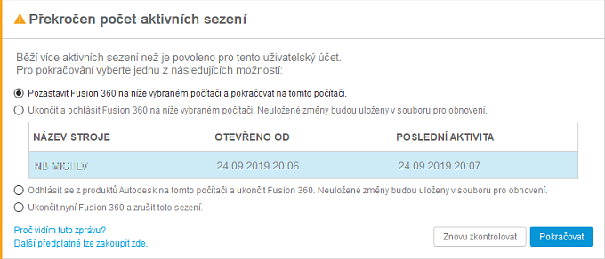

Fusion 360 vypisuje: Překročen počet aktivních sezení (Active Sessions Exceeded)
A - odpověď Autodesk Fusion mi vypíše upozornění "Překročen počet aktivních sezení" (Active Sessions Exceeded):
Příčinou je souběžně běžící licence na jiném počítači přihlášená pod stejným uživatelským účtem. Pokud nejde o víceuživatelskou licenci, překračuje takovýto stav licenční podmínky a jedno ze souběžně běžících sezení je potřeba ukončit nebo pozastavit. Protože se stávalo, že situace nastala např. po tom, co jste zapomněli zapnutý počítač s Fusion 360 v práci, lze operaci ukončení nadbytečně spotřebovávané licence nyní provést i vzdáleně - můžete tedy ukončit nebo "uspat" i vzdálenou licenci běžící na jiném stroji.
Ve výše uvedeném dialogu zvolte možnost "Pozastavit Fusion 360 na níže vybraném počítači", popř. "Ukončit a odhlásit Fusion 360 na níže vybraném počítači". Pozastavené sezení lze po příchodu ke vzdálenému počítači opět obnovit. Při násilném ukončení vzdáleného sezení budou případné neuložené změny uloženy do souboru pro obnovení (recovery).

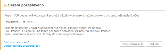

Na "pozastaveném" počítači (odstaveném sezení) se objeví zpráva "Sezení pozastaveno" (Session Suspended):
