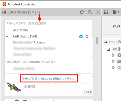

Fusion 360 mi při tvorbě projektu vypíše "Usage limits exceeded".
A - odpověď Při pokusu o vytvoření projektu se objeví hlášení ERROR_USAGE_LIMIT_EXCEEDED - Usage limits exceeded.
Ověřte, zda nevypršela vaše licence Fusion. Pokud používáte studentskou (výukovou) nebo startup licenci, vytvořte si v datovém panelu nový tým (Vytvořit nový tým) a projekt vytvořte v něm.
Nebo si jen vytvořte novou složku ve vašem pracovním prostoru a projekt uložte do ní.
