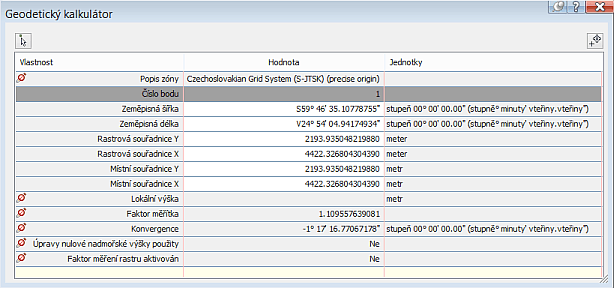

Geodetický kalkulátor v AutoCADu Civil 3D.
A - odpověď Geodetický kalkulátor slouží k výpočtu geodetických údajů vztahujících se k zóně a hodnotám transformace, stanoveným v nastaveních výkresu (souřadnicový systém). Kalkulátor spustíte příkazem SHOWGEODETICCALCULATOR nebo z ribbonu Zaměření > Analyzovat > Geodetická kalkulačka.
Aby bylo možné kalkulátor použít, musí být pro výkres stanovena zóna souřadnicového systému. Pro výpočet a zobrazení lokálních souřadnic vzhledem k zeměpisné šířce či délce nebo souřadnicím rastru musí být určena transformační nastavení.
Zadejte jednu dvojici známých hodnot souřadnic, buď místní souřadnici X a Y, nebo zeměpisnou délku a šířku, nebo souřadnici rastru X a Y. Další dva páry souřadnic budou vypočteny.
