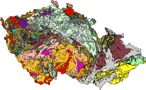

Geologické poměry v libovolném místě ČR a další mapy.
A - odpověď Pokud do vašeho projektu potřebujete získat geologické poměry dané lokality, územní plán, povodňovou mapu nebo další mapové podklady, poohlédněte se po případné online WMS službě s požadovanými daty.
Řada organizací státní správy i soukromých subjektů (ČÚZK, CENIA, INSPIRE...) poskytuje užitečná geoprostorová data formou WMS služby, kterou můžete použít přímo v AutoCAD Map nebo Civil 3D.
Příklady WMS služeb a postup načtení dat do AutoCADu popisují příspěvky Mapy v souřadnicích zadarmo a Změny u WMS služeb na blogu Civil3D.cz.
