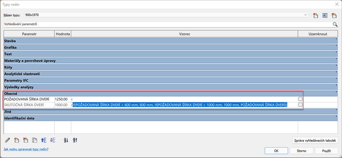

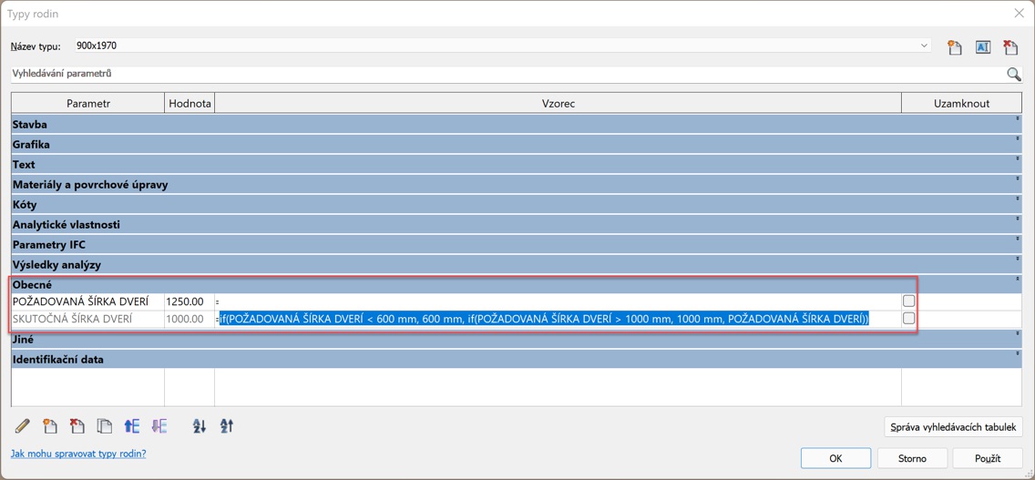

Pokud potřebujete omezit hodnotu parametru v určitém intervalu, rozsahu (např. šířka dveří jen od 600 do 1000 mm), postupujte následovně:
- vytvořte parametr, do kterého uživatel zadá požadovanou hodnotu (např. "POŽADOVANÁ ŠÍŘKA DVEŘÍ").
- vytvořte parametr, který bude řídit konkrétní prvek (např. "AKTUÁLNÍ ŠÍŘKA DVEŘÍ"), a do jeho vzorce (výrazu) zadejte následující:
If (POŽADOVANÁ ŠÍŘKA DVEŘÍ < 600 mm, 600 mm, if (POŽADOVANÁ ŠÍŘKA DVEŘÍ > 1000 mm, 1000 mm, POŽADOVANÁ ŠÍŘKA DVEŘÍ))
Tím budou přípustné hodnoty parametru omezeny jen do zadaného rozsahu.
