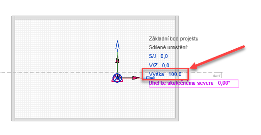

Hodnota výškové kóty, při změně výšky podlahy u rekonstrukcí.
A - odpověď Jak v Revitu změnit hodnoty výškové kóty při rekonstrukci, pokud se změní výška podlahy?

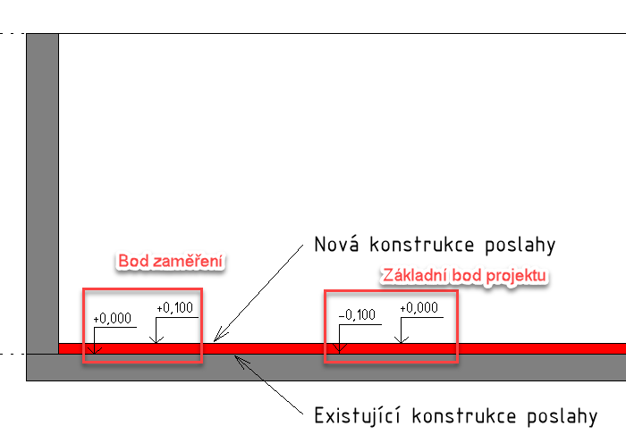

Vytvořte si nový typ výškové kóty. Nastavte Základní výšku na Základní bod projektu. Pokud máte, vytvořte typ kóty s nastavením Bod zaměření.
Ve Viditelnosti zobrazení zobrazte základní bod projektu. Změňte výšku základního bodu projektu o hodnotu změny výšky podlahy.
Při umisťování výškových kót se budou zobrazovat výšky podle vybraného typu výškové kóty. Můžete tedy odkazovat na změněnou +-0,000 dle normy.
