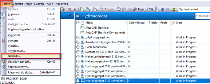

Ve Vaultu vyberte nahrazovaný díl (např. .IAM podsestavu) a v menu Upravit zvolte funkci Nahradit (Alt+R).
Replace

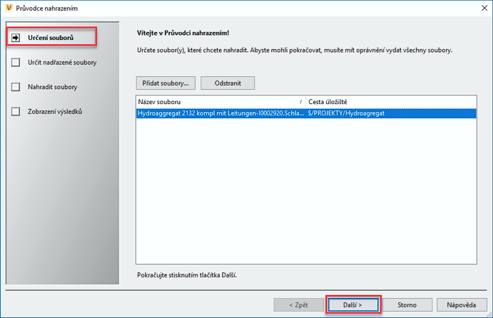

Spustí se Průvodce nahrazením. V něm nejprve určete soubory (díly), které chcete nahradit.

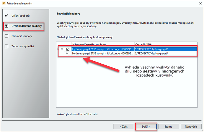

Poté Vault najde a předvybere všechny sestavy, ve kterých je zvolený díl použit. Zde můžete případně přeskočit některá nahrazení.

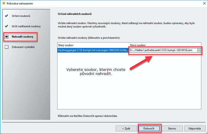

V dalším kroku průvodce určujete nový (náhradní) soubor, kterým budete nahrazovat původní díl - tedy např. novou podsestavu. Poté stiskněte tlačítko Dokončit.

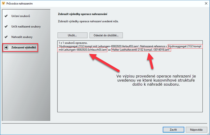

Vault provede potřebná nahrazení a zobrazí výsledek operace.
