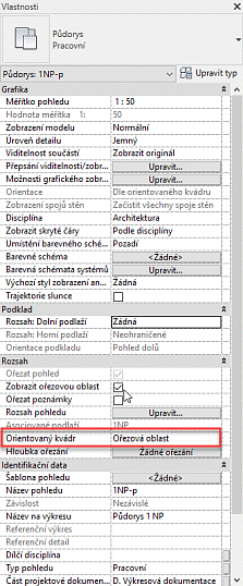

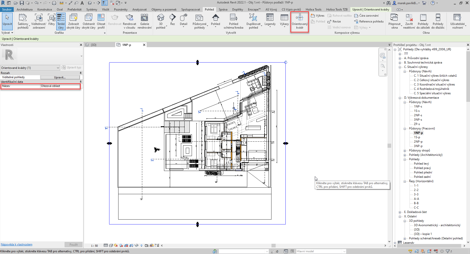

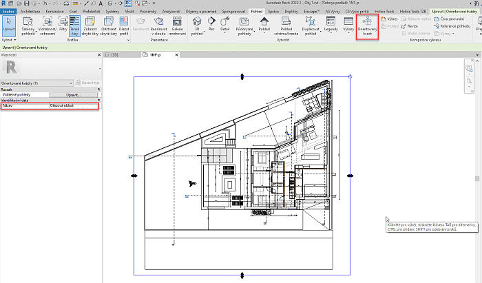

A - odpověď Použijte funkci Orientovaný kvádr na kartě Pohled. Nakreslete v některém z pohledů kvádr. V rozsahu zamýšlené ořezové oblasti. Nezapomeňte, že kvádr je trojrozměrný objekt a je tedy potřeba nastavit i výškový rozsah.
Po nastavení rozsahu kvádru, přidejte do Vlastnosti pohledu > Rozsah > Orientovaný kvádr hodnotu „název orientovaného kvádru“. Pohledy s takovou vlastností budou mít následně nastaveny rozsahy ořezových oblastí podle rozsahu tohoto orientovaného kvádru.
