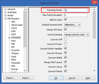

Hrubé zobrazení oblých objektů (např. potrubí) v Navisworks.
A - odpověď Když načtete 3D DWG soubor do Autodesk Navisworks a tento DWG soubor (model) obsahuje oblé, kulaté objekty, jako např. roury nebo nádrže, mohou se takovéto objety jevit hrubé, ploškované, aproximované - prostě nikoliv správně hladké.
To je ovlivněno nastavením volby "Faceting Factor" v možnostech Navisworks. Přejděte na nastavení N > Options > File Readers > DWG/DXF a zvyšte hodnotu proměnné "Faceting Factor" z výchozího nastavení "1" například na "10". Vyšší hodnoty zvyšují hladkost, ale také více zatěžují počítač.
