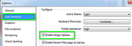

A - odpověď Povolení funkcionality "Variant návrhu" (Design Options) je velmi jednoduché:
  • po rozkliknutí menu „R“ zvolit tlačítko „Options“ (vpravo dole)
  • přejít do sekce „User Interface“
  • zatrhnout volbu „Enable Design Options“
  • varianty návrhu se zpřístupní pro konfiguraci stejně jako v plném Revitu

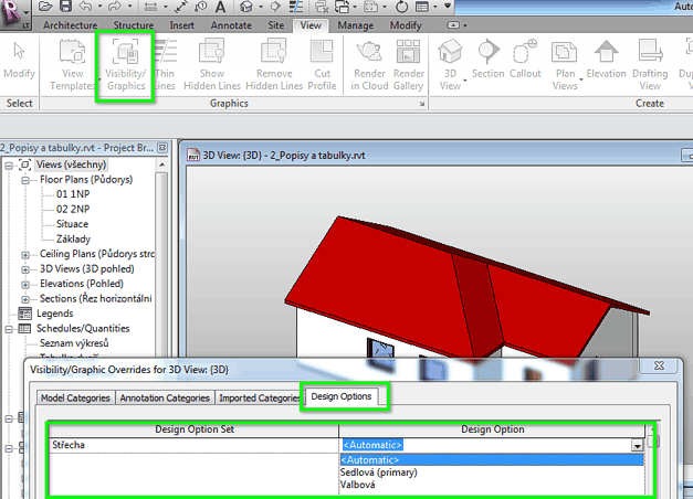

Pozn.: I v případě, že takto varianty návrhu v Revit LT nezpřístupníte, můžete stále ovládat zobrazení jednotlivých variant (zadaných do projektu předem, ve velkém Revitu), a to na úrovni jednotlivých pohledů přes rozšíření možnosti Přepis zobrazení pohledu („V/V“, „V/G“)
  • menu „View“
  • příkaz „Visibility/Graphics“
  • záložka „Design Options“
  • pro každou sadu variant možno vybrat konkrétní variantu, která se v dané pohledu zobrazí
