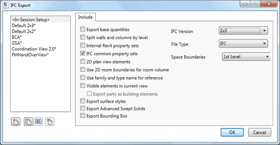

IFC export z Revitu - včetně ifcXML nebo ifcZIP
A - odpověď Pro rozšíření možností exportu výměnného BIM formátu IFC (Industry Foundation Classes) z Revitu 2013 a 2012 lze využít doplňkového .NET modulu "IFC Exporter". Tento bezplatný modul je dostupný ze Sourceforge pod licencí GNU.
Umožňuje mj. i export do rozšířených formátů ifcXML a ifcZIP. Rozšířený export do IFC spustíte přes standardní aplikační menu (velké "R").
IFC Export
