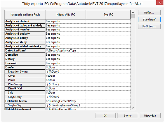

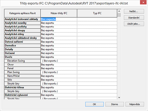

IFC soubory exportované z Revitu jsou prázdné.
A - odpověď Nejpravděpodobnější příčinou prázdných .IFC je chybějící mapování kategorií Revitu na třídy IFC. Klikněte na tlačítko > Exportovat > Možnosti > (Možnosti IFC). Pokud v dialogu „Třídy exportu“ je všude nastaveno „Bez exportu“, klikněte na tlačítko Standardní. Aplikace Revit načte soubor mapování IFC exportlayers-ifc-IAI.txt. Pokud soubor exportlayers-ifc-IAI.txt chcete obnovit do výchozího stavu, nejprve jej vymažte (C:\ProgramData\Autodesk\RVT 2017). Následné kliknutí na tlačítko Standardní vytvoří nový soubor mapování.
